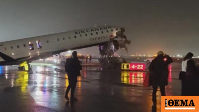

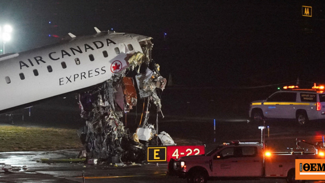

Ένα ακόμα ατύχημα με πυροσβεστικό όχημα σε αεροδρόμιο....
Υ.Γ Η επανάληψη είναι για αυτά τα δύο που είχαν πέσει στην αντίληψη μου....
Εδώ υπάρχει το audio του ATC, βάσει του οποίου ο ελεγκτής δίνει άδεια στο όχημα να κροσάρει το διάδρομο ενώ το CRJ προσγειώνεται. Βέβαια δε βλέπουμε τι έχει ειπωθεί νωρίτερα στο CRJ (φαντάζομαι landing clearance).
Ενδεικτικό της τραγικότητας (λόγω φόρτου εργασίας) που βρίσκονται οι ελεγκτές στην Αμερική, είναι πως (όπως διαβάζω) ο συγκεκριμένος ελεγκτής έμεινε μισή ώρα ακόμα στη συχνότητα (φαντάζομαι δεν ξέρω αν ακόμα εγνώριζε το τι είχε προκληθεί, καθώς στο ηχητικό καλεί το CRJ να μείνει εκεί που είναι - που να ξερε πως είχαν αποδημήσει και οι δύο).

όπως άφησε να εννοηθεί χαρακτηριστικά και η πρόεδρος της επιτροπής διερεύνησης, τα πράγματα στα αμερικανικά αεροδρόμια στη βάρδια από τις 22:30 μέχρι τις 06:00 είναι σχεδόν δραματικά. αυτός ο ελεγκτής έμεινε εκεί και μισή ώρα μετά το γεγονός γιατί ο προϊστάμενος βάρδιας, που ήταν ο μόνος μαζί του στη βάρδια, είχε άλλα καθήκοντα.. μεταξύ των οποίων και την επίβλεψη ασφαλείας των πτήσεων...
επίσης, της φάνηκε αδιανόητο που το πυροσβεστικό όχημα δεν διέθετε transponder... ρίχνοντας για ακόμα μια φορά βέλη προς την FAA.
μου έκανε μεγάλη εντύπωση πάντως η μη παράλειψη αναφοράς σε όλους τους εμπλεκόμενους στο ατύχημα, με την πολύ ευγενική και σαφώς ορθή χρήση της φράσης.. "με όλο τον σεβασμό προς..." στην αρχή πριν την έκθεση όποιας αναφοράς.
