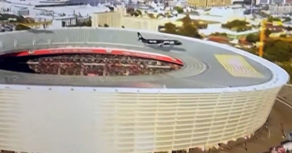

Ανατριχίλα στο Νότια Αφρική – Νέα Ζηλανδία: Δύο αεροπλάνα άγγιξαν την οροφή του DHL Stadium​
Εντυπωσιακό αλλά πλέον τα low pass είναι σχετικά συχνό φαινόμενο. Έχουν γίνει και χαμηλότερα κατά καιρούς.
Το ένα ειδικά ήταν αρκετά χαμηλά Facebook
Και η συνέχεια του low pass show με απολογιτικό ύφος... με έμπειρο πλήρωμα :3:
Το είχαμε σχεδιάσει πολύ καλά: Η αεροπορική εταιρεία υπερασπίζεται το σόου με τα δύο αεροπλάνα της που πέρασαν «ξυστά» πάνω από κατάμεστο στάδιο στη Νότια Αφρική.Και στα δύο αεροσκάφη βρισκόταν ένα εξαιρετικά έμπειρο πλήρωμα, δηλώνει η Airlink για το περιστατικό που προκάλεσε σάλο​
